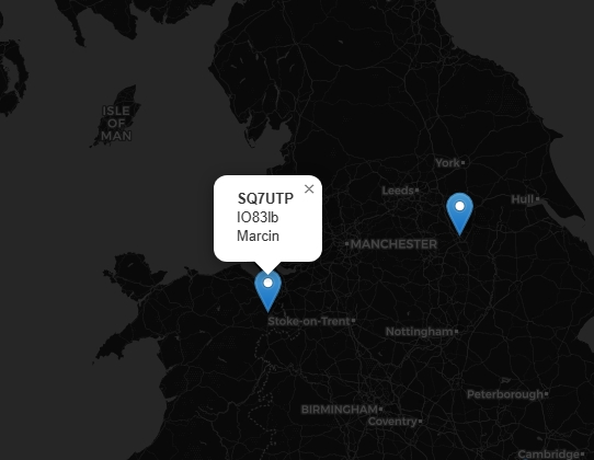

Od czego zależy widoczność hotspota na mapie? Mam wpisane miasto i QTH lacator, a na mapie nie pojawia się.

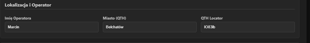

Najwidoczniej coś gdzieś źle wpisałeś, na ten moment nie widzę byś był zalogowany więc nie mam jak na to zerknąć, ale wpisałem Twój lokator i działa dobrze
zerknij w pierwszej kolejności czy dobrze wpisałeś lokator

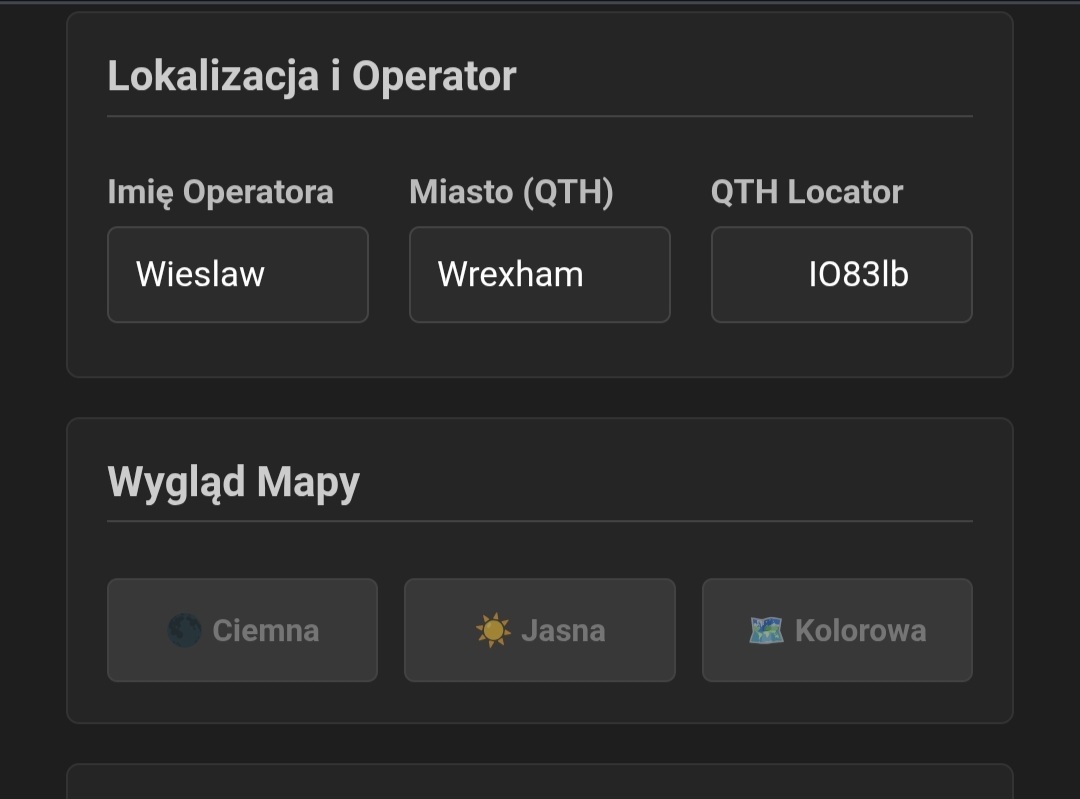

Raczej dobrze, spacji nie zostawiłem za locatoremMarcin SQ7UTP pisze: 22 lut 2026, 22:18Heyka.MW7YEE pisze: 22 lut 2026, 19:34 hej,

Po kilku restartach pojawił sięMW7YEE pisze: 23 lut 2026, 10:23Raczej dobrze, spacji nie zostawiłem za locatoremMarcin SQ7UTP pisze: 22 lut 2026, 22:18Heyka.MW7YEE pisze: 22 lut 2026, 19:34 hej,

Fajnie ze się udało, ale patrząc na screen od Ciebie zostawiłeś przerwę przed lokatorem być może wklejając zawartość?
Aż z chęcią zobaczę u siebie, aczkolwiek jeśli tak będzie jak myślę to przy kolejnej aktualizacji zablokuje możliwość pozostawienia pustego pola przed zawartością QTH Locator

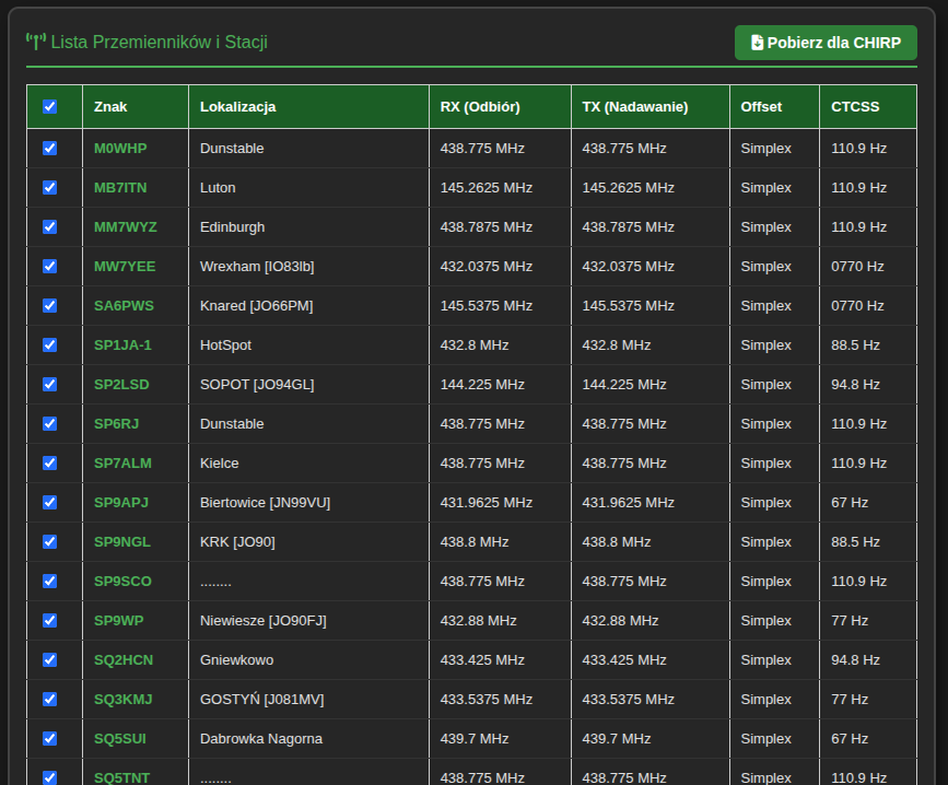

Marcin SQ7UTP - jest szansa abyś zmienił format podawania ctcss ?
obecnie wychodzi że jest 770Hz i CHIRP wariuje.

Heyka !D4A pisze: 23 lut 2026, 12:07 Marcin SQ7UTP - jest szansa abyś zmienił format podawania ctcss ?
z góry dziękuję MArcin M0IQF
Wieczorkiem zerknę i poprawię
Dam znać jak puszczę aktualizacje.
73 Marcin SQ7UTP

UWAGA : Jeśli już wcześniej zainstalowałeś/aś oprogramowania, a nie była przeprowadzona żadna z wcześniejszych aktualizacji, proszę po pobraniu najnowszej łatki o kliknięcie zapisu ustawień w zakładce Radio. Jest to bardzo ważne by zastąpić stary błąd związany z CTCSS!
