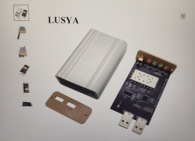

OBRAZ DO SHARII SA 818 GOTOWY MODUŁ RADIOWY
Sq3kmj
Posty: 4
Rejestracja: 09 lut 2026, 15:44
Post autor: Sq3kmj »
WITAM Z PYTANIEM GOTOWY OBRAZ DO MODUŁU SHARII SA 818 GOTOWY MODUŁ RADIOWY INNY OPRÓCZ WALDKA
BO SZUKAM I NIE MOGE ZNALEŻC Z GÓRY BĘDE WDZIECZNY ZA POMOC DO RASPBERRY PI 4
