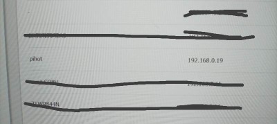

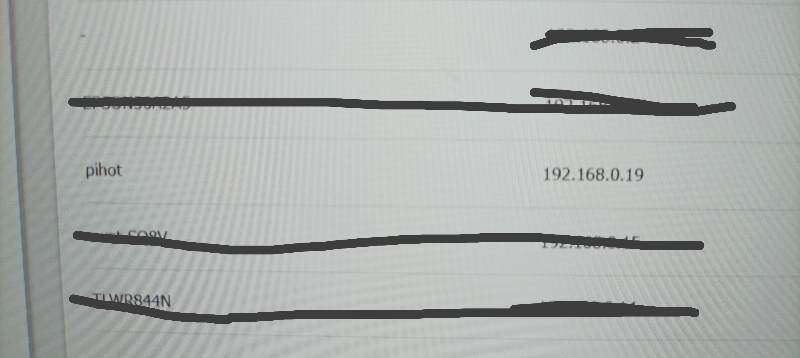

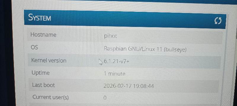

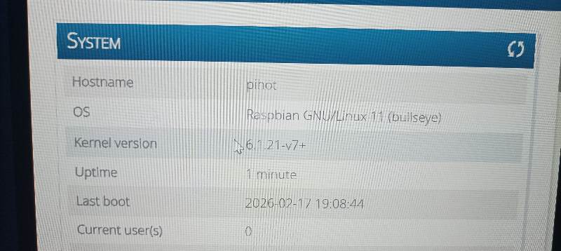

czy da się zmienić nazwę HOTSPOTA z PiHOT na inna żeby się nie gryzły 2 podłączone do jednej sieci
